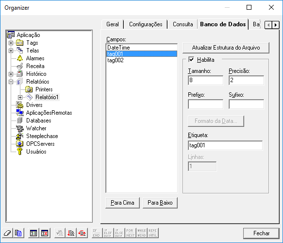

Fausto,
Talvez o nome do campo esteja errado. Chegou a verificar o nome dos campos nas configurações da Consulta do Relatório?
Paulo,
Eu tentei pelo nome da TAG e pela etiqueta, nenhum deles deu certo.
No caso devo usar o campo tag001, como abaixo?
Relatórios.Corridas.AddFilter(campo, valorMin, valorMax)
Relatórios.Relatório1.AddFilter(tag001, 2, 5)
Ai filtraria os valores entre 2 e 5 da tag001?
Estava fazendo o teste com exportação para excel.
O nome do campo entre aspas.
Relatórios.Relatório1.AddFilter(“tag001”, 2, 5)
