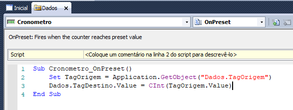

Olá a todos. Estou com uma dificuldade em copiar o valor de um tag do tipo inteiro para outro tag do tipo inteiro, após o preset de um contador.
Podem me dizer onde estou errando?
Segue abaixo telas que eu julgo serem pertinentes.

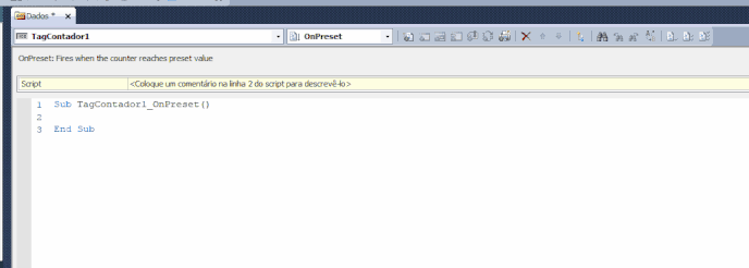

— Script que é acionado no evento OnPreset do contador de tag Cronometro

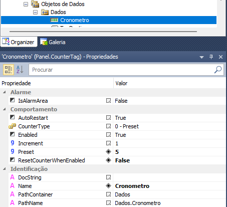

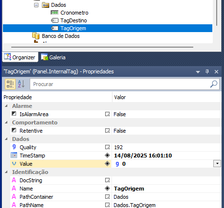

– Configuração da tag Cronometro

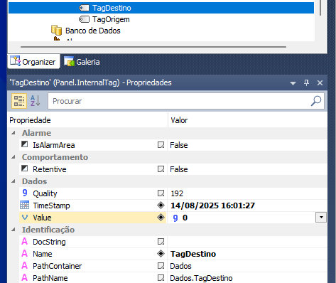

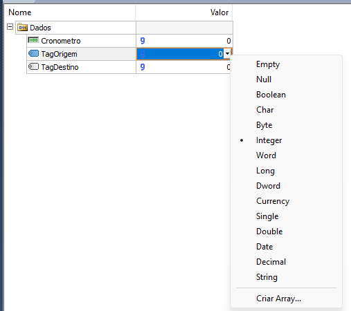

— Tag com o valor de Origem (de onde será copiado o valor)
— Tag com o valor de Destino (para onde o valor será copiado)
— Ambos os tags (Origem e Destino) estão com tipo Inteiro (Integer)

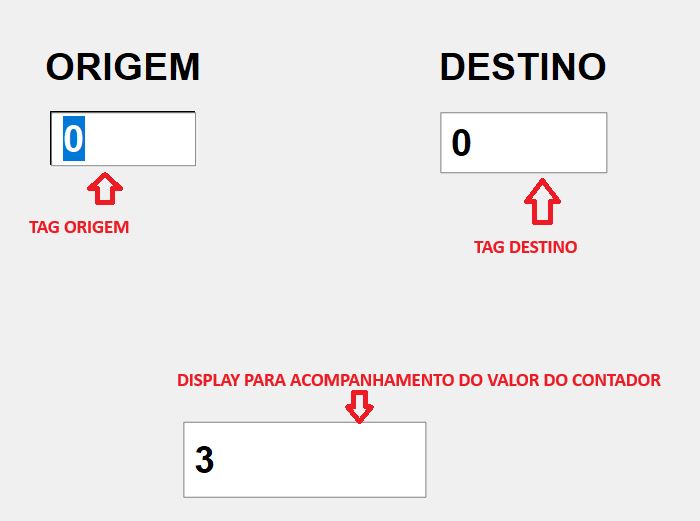

— Segue ainda, uma imagem da tela criada, para verificação do funcionamento

Use a ferramenta AppBrowser para construir seus scripts que ela vai te ajudar a construir os caminhos corretamente para pegar os tags/itens/valores/funções:
João Vitor, bom dia.
Muito obrigado pela gentileza em responder.
Infelizmente, não funcionou, mas com o uso da ferramenta. Mas ela será de grande valia.

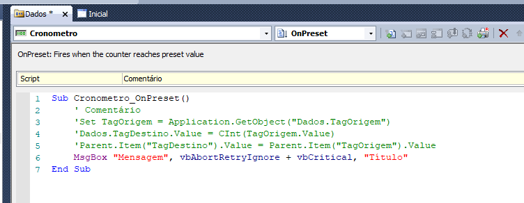

Fiz outro teste aqui, e me chamou a atenção: Nem mesmo uma mensagem do tipo “msgbox” é
acionada quando o evento do Preset ocorre.
Segue abaixo uma tela com o teste feito.

O evento OnPreset é um evento de Server, equanto o MsgBox é um evento de Viewer.
Ou seja, no seu eeLogs (E3Admin > Atalhos > Elipse Event Log Viewer) você verá algo como:
Permission denied: 'MsgBox' (Microsoft VBScript runtime error)
Use Application.Trace.

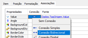

E sobre sua questão inicial, certifique-se que seu display de setpoint da Origem está com uma conexão “Bidirecional”.

Fiz a aplicação novamente, somente com os tag’s que estou testando.
Seguindo sua dica, juntamente com a do @Johen, tive sucesso nos testes.
