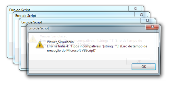

A janela de erro que está aparecendo com o código que eu postei é essa:
erro
No caso do erro de script é porque a TQ-PLDA-01-LI está inicializando como string.

Oi Leandro. Estranho que eu copiei e colei o seu script e deu o mesmo erro aqui.
qual o retorno do script abaixo?
	Dim objTag
	Set objTag = Application.GetObject("Dados.[TQ-PLDA-01-LI]")
	MsgBox TypeName(objTag.Value) & ": " & VarType(objTag.Value)
Retorna o seguinte:erro
Qual linha? Suponho então que Dados.[BA-PLDA-01-PEST] ou Dados.[BA-PLDA-02-PEST] também está inicializada como String.
