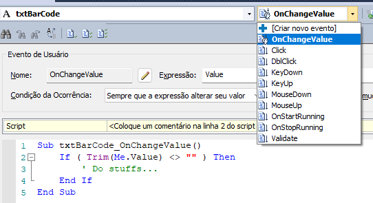

Caro Ivic,
O operador deve digitar ou scannear um código de barras com o código do produto.
Após a entrada deste valor, quero consultar o banco de dados e validar este produto.
Não está funcionando com keydown. Pensei em utilizar algo como lostfocus, mas não encontrei.
Se você está passando o valor a um DrawString por exemplo, você pode “Criar um novo evento” para toda vez que o valor alterar, e assim validar seu input.
Eventualmente, você pode melhorar a validação usando “expressões regulares”, se por exemplo, os códigos de barras forem sempre numéricos de 8 dígitos:
Sub txtBarCode_OnChangeValue()
Dim re
Set re = New RegExp
re.Pattern = "^\d{8}$"
If ( re.Test(Me.Value) ) Then
' Do stuffs...
End If
End Sub
