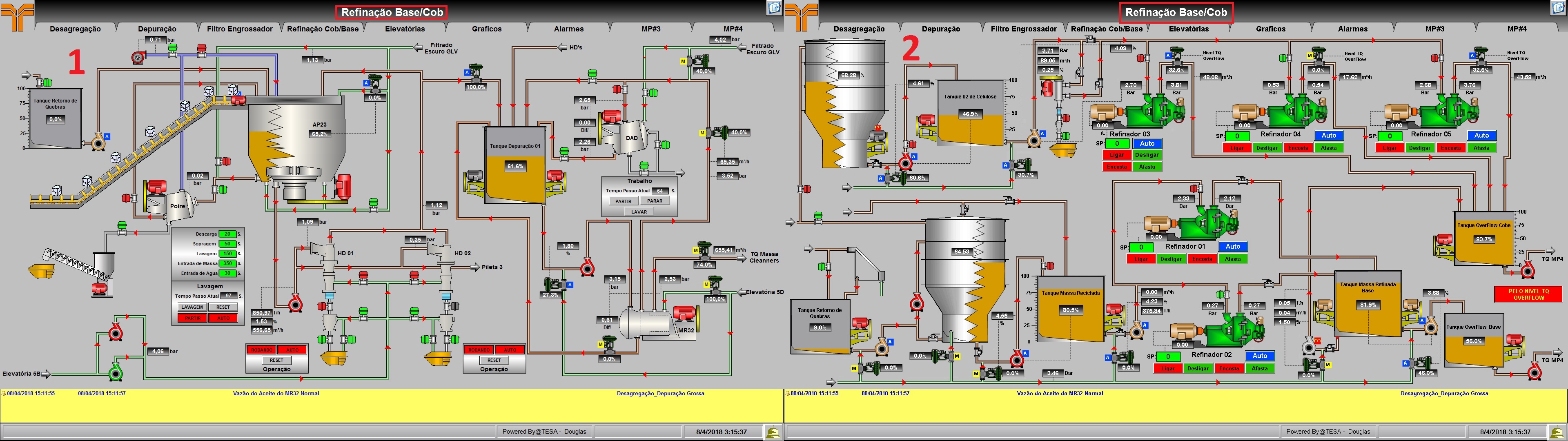

TENHO UMA APLICAÇÃO COM 4 VIEWERS, CADA VIEWER NAVEGA POR TELAS DIFERENTES.
TENHO UM TEXTO NA PARTE CENTRAL SUPERIOR ONDE MOSTRA O NOME DAS TELAS QUE ABRO, EM VERMELHO NO PRINT EM ANEXO.
PORÉM ESSE TEXTO FICA COMUM EM TODOS OS VIEWERS, CADA UMA QUE TROCAR DE TELA VAI ESCREVER O NOME DA RESPECTIVA TELA NESTE TOOLBAR,
NOTE NO PRINT QUE ENVIEI, NO VIEWER “1” ESTA ABERTA A TELA “DESAGREGAÇÃO”. NO VIEWER “2”, QUANDO ABRI A TELA REFINAÇÃO BASE/COB ESSE MESMO NOME PRENCHEU O CAMPO EM TODOS OS VIEWERS.
TEM COMO EU FAZER APARECER EM CADA VIEWER O NOME DE CADA TELA RESPECTIVA ABERTA?
UTILIZANDO APENAS UM OBJETO TEXTO COM UM TAG NOMETELA?

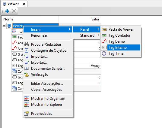

Douglas, parece que você está usando um tag que está no Servidor do E3 para vincular o nome da tela.
Crie um tag no Viewer, como na imagem abaixo. Com isto o valor será único para cada Viewer aberto.
