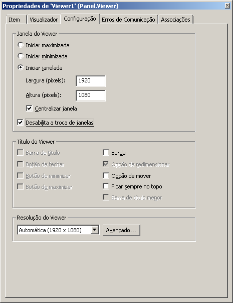

Olá.
Estou mexendo em uma aplicação no E3 e desejo que não tenha Troca de janelas, ja habilitei essa opção no Viewer mas mesmo assim os comandos (Ctrl + Alt + Dell , e , Alt + Tab) Estão funcionando

A troca de janelas estava sendo habilitada por script com a utilização do método SetDisableTaskSwitching.
