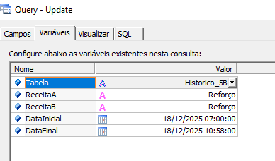

Tenhos os parametros da Query de uma Procedure
Quando executo através do Visualizar é realizado o UPDATE no Banco de Dados.

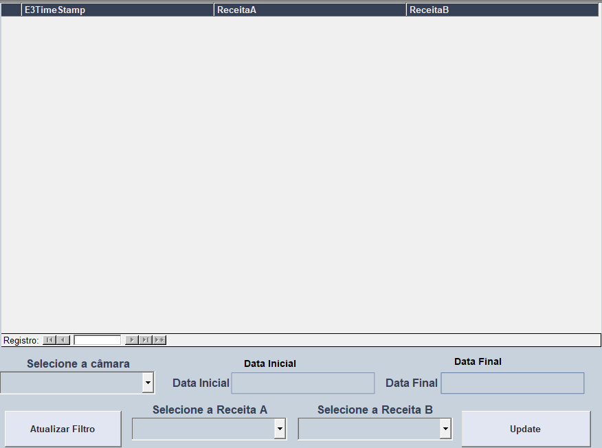

Na tela onde tenho o botão UPDATE
Tenho o seguinte código

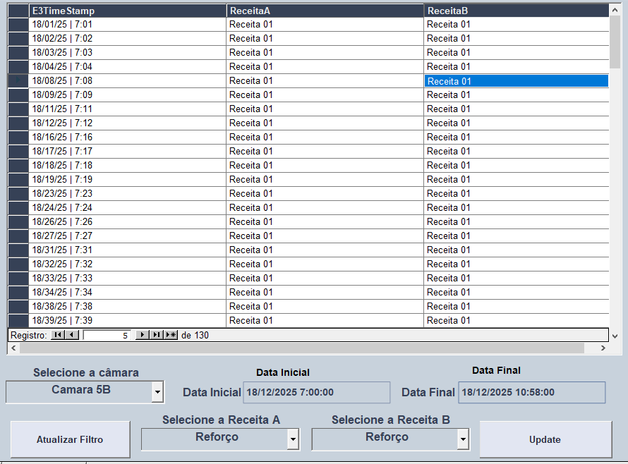

Aqui quando é executado, é informado a mensagem de atualização executada, porém não altera nada no banco de dados.

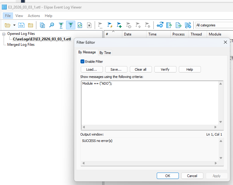

Execute a consulta pelo botão e verifique, no Elipse Event Log Viewer, os eventos filtrados por Module == ("ADO");

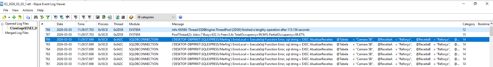

766 2026-03-03 11:29:57.699 0x1EC8 0x342C SQLDBCONNECTION (‘DESKTOP-DBPRR6T\SQLEXPRESS/Marfrig’) ErrorLocal = ExecuteSql Function Error, sql string = EXEC AtualizarReceitas @Tabela = “Camara 5B”, @ReceitaA = “Reforço”, @ReceitaB = “Reforço”, @DataInicial = ‘2025-12-18 07:00:00.000’, @DataFinal = ‘2025-12-18 10:58:00.000’ SELECT E3TimeStamp, ReceitaA, ReceitaB FROM Camara 5B WHERE E3TimeStamp BETWEEN ‘2025-12-18 07:00:00.000’ AND ‘2025-12-18 10:58:00.000’ ORDER BY E3TimeStamp ASC Error #0x80040E14 Description:Incorrect syntax near ‘5’. (Source: Microsoft OLE DB Provider for SQL Server) (SQL State: 42000) (NativeError: 102) 14
Aparentemente o erro está no nome da tabela com o uso de espaço:
FROM Camara 5B
Se de fato há espaço no nome da tabela usa-se colchetes, e.g.: [Camara 5B].
Além disso, seria importante validar essa query, a fim de entender por que a string está sendo construida com aspas duplas, quando o correto seria aspas simples:
@Tabela = '[Camara 5B]'
:man_facepalming::man_facepalming::man_facepalming::man_facepalming::man_facepalming::man_facepalming:
Rapaz foi descuido, agora que percebi, tenho um código para mover o valor certo “Camara_5B”, porém peguei o Value do Combobox
Na combobox, executo um Select Case, para ir passando o valor correto e não aparecer para o operador o nome com o underline.
Vacilo meu aqui, ainda não testei, mas é isto mesmo.
