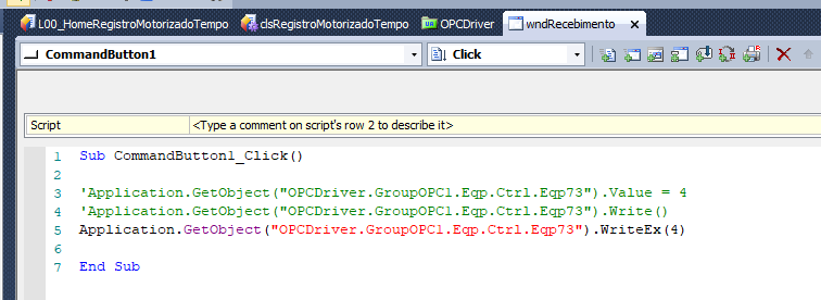

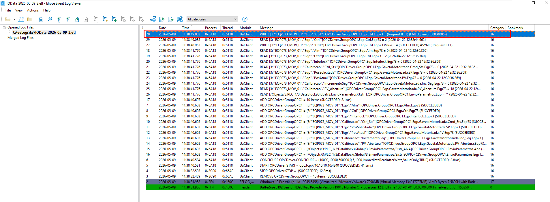

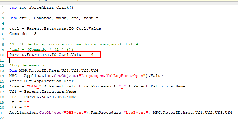

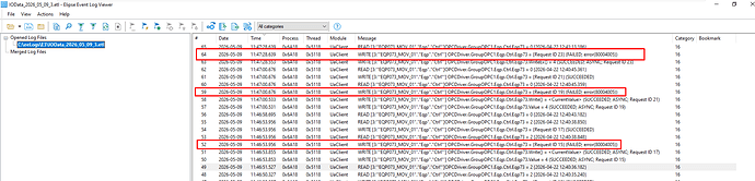

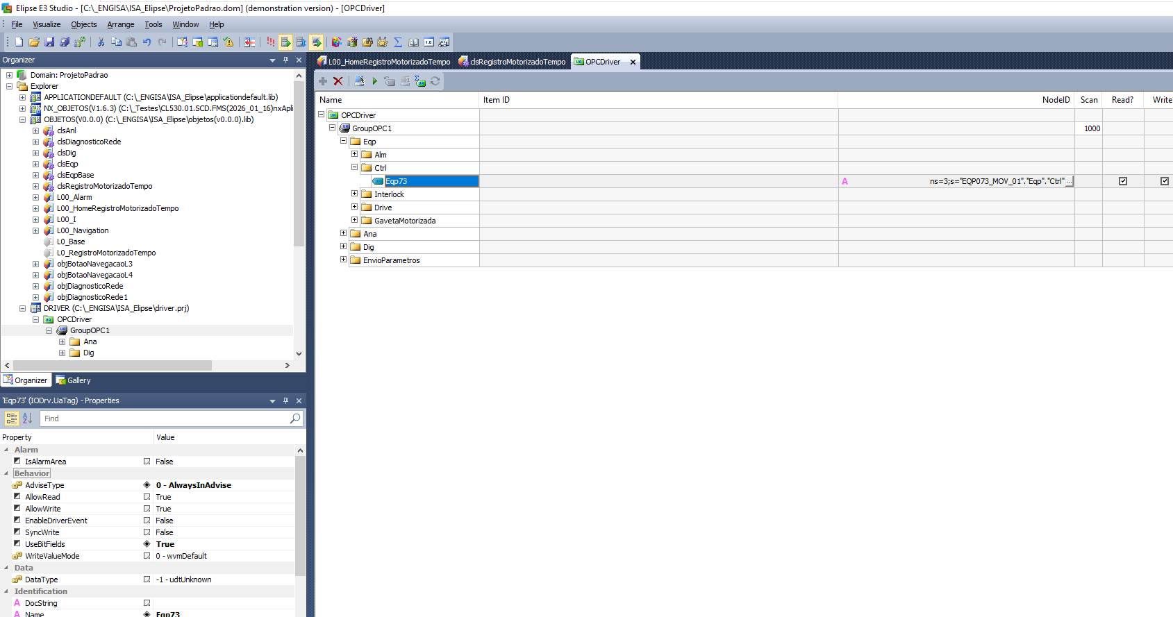

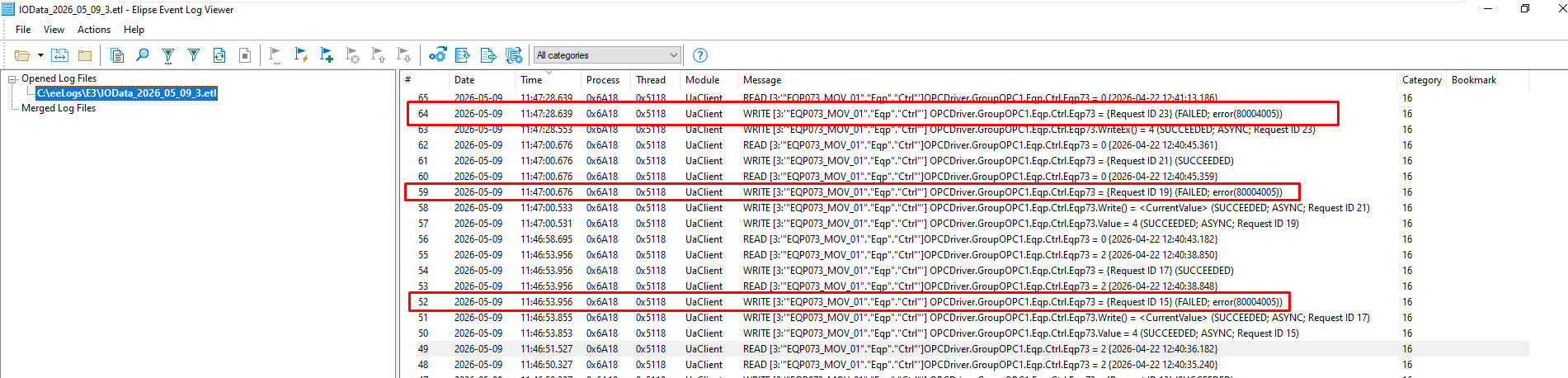

Eu tive o mesmo problema trabalhando com OPC UA, quando escrevo diretamente do Driver, funciona, porém, quando escrevo via Script, não. Abaixo deixo o log da falha, configuração que fiz no driver, e script que montei para realizar o comando.
Os seguintes comandos também não funcionaram.
