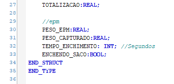

Bom dia a todos. Estou com um problema para atribuir um valor a uma variável OPC UA por um script. A variável no CLP é do tipo Real. Quando faço a escrita pelo driver funciona, porém pelo script não. Tentei das seguintes formas sem sucesso:

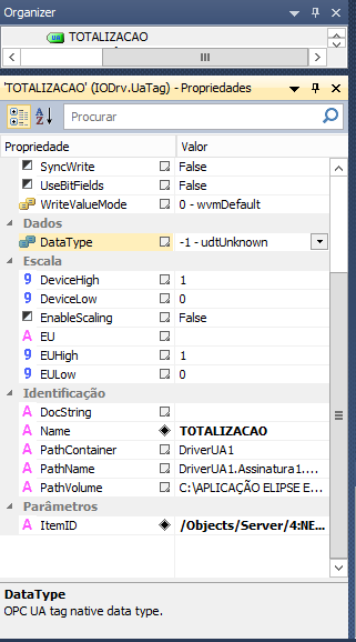

Tem como mandar um print da configuração do tipo de dado no Servidor OPC UA?

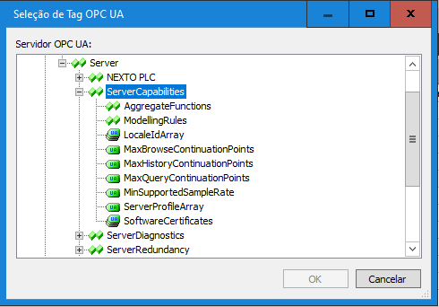

Os limites de operação do Servidor OPC UA podem ser encontrados na árvore ‘ServerCapabilities->OperationLimits’.

Também não vi o atributo OperationLimits
Obrigado!

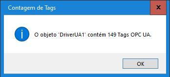

O número de tags OPC UA é 149:

Pelo visto, esse Servidor OPC UA não expõe o atributo OperationLimits.
