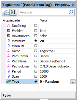

Utiliza um tag demo com a propriedade Minimum em 0 e Maximum em 20. Também utiliza a propriedade Type como Random.

Pois minha situação é a seguinte: Essa variação irá ocorrer dentro de um loop, bem rápida a variação, sendo assim a variação da tag demo, por mais que ajuste o period e o scan, se torna muito lenta.
