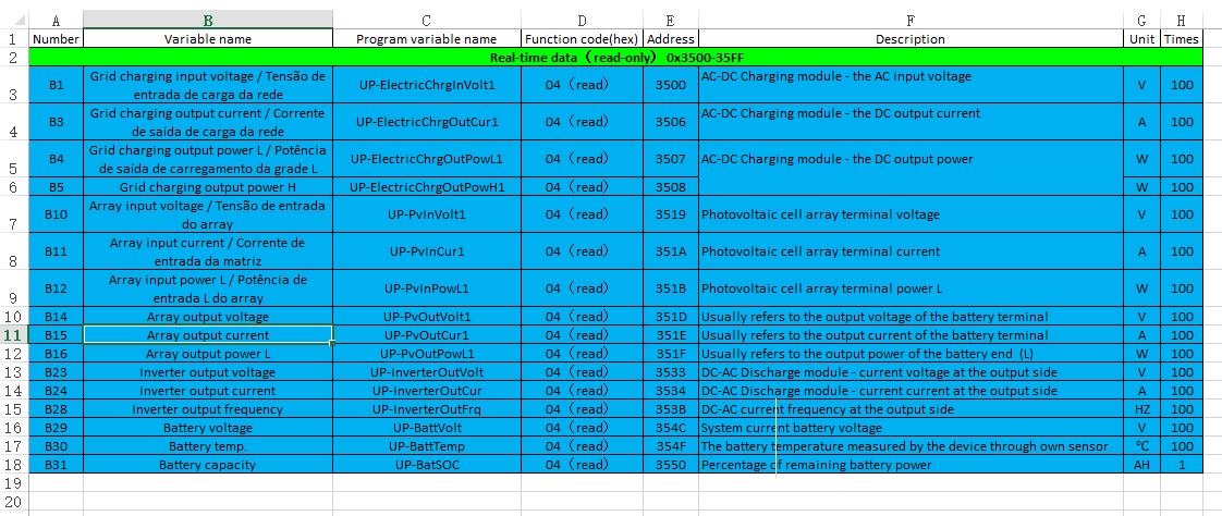

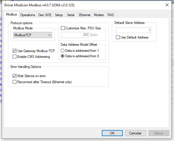

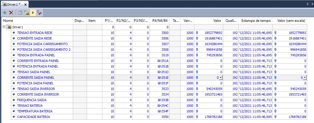

Estou com dificuldade em efetuar a configuração das variáveis em hexadecimal de um inversor de tensão que estou querendo monitorar. O fabricante me passou uma tabela com os endereços das variáveis, porem quando insiro elas no driver Modbus Modicon os valores estão muito diferentes ou zerado em relação aos apresentados no display;
segue alguns dados:
-> Inversor Epever modelo UP-3000-M3322;

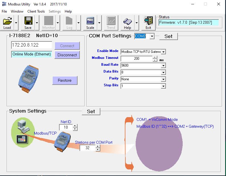

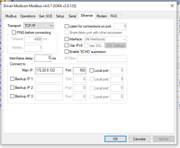

-> Comunicação TCP/IP com um conversor IP/RS485 modelo I-7188E2;
1 - Eu consigo comunicar com o inversor porem não estou obtendo as variáveis de forma correta.
2 - Como inserir os dados hexadecimal de forma correta.
