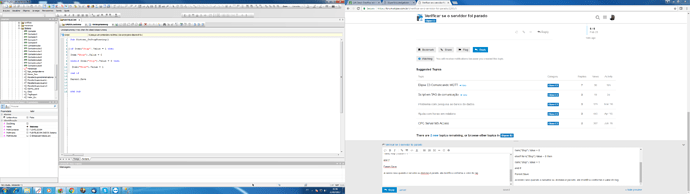

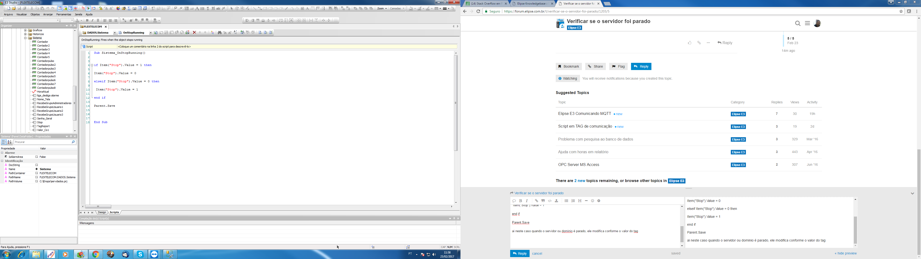

Enrico
Dentro do meu servidor de dados sistema, criei um Tag Interno de nome Stop e coloquei o script no OnstopRunning do servidor de dados
if Item(“Stop”).Value = 1 then
Item(“Stop”).Value = 0
elseif Item(“Stop”).Value = 0 then
end if
Parent.Save
ai neste caso quando o servidor ou dominio é parado, ele modifica conforme o valor do tag
