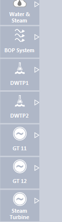

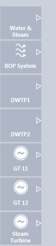

Consegui pôr o Web Viewer pra funcionar. Só que percebi que algumas imagens não apareceram. Além disso, surgiram várias mensagens de erro.
No Viewer é assim:
No browser é assim:

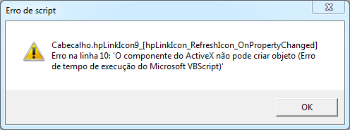

As mensagens de erros são assim:

Olá Pedro!
Essa diferença entre o Viewer e o WebViewer foi constatada no mesmo computador ou cada um foi aberto em um computador diferente?
Olá Paulo,
Mesmo computador

Conforme análise do log do E3, o Viewer e o WebViewer estavam tentando acessar o mesmo recurso (arquivo LIB) no mesmo destino (pasta E3Cache), ocasionando um conflito (erro 80070020). Essa é uma limitação conhecida ao rodar dois Viewers no mesmo micro (sejam WebViewers ou Viewers).
A solução nesse caso é criar caches diferentes para cada Viewer. É possível fazer isso usando o parâmetro ‘cachepath’ na linha de comando do Viewer, por exemplo. Mais detalhes no KB (link abaixo).
