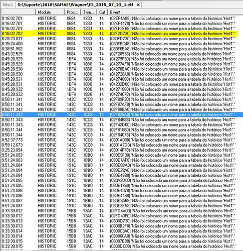

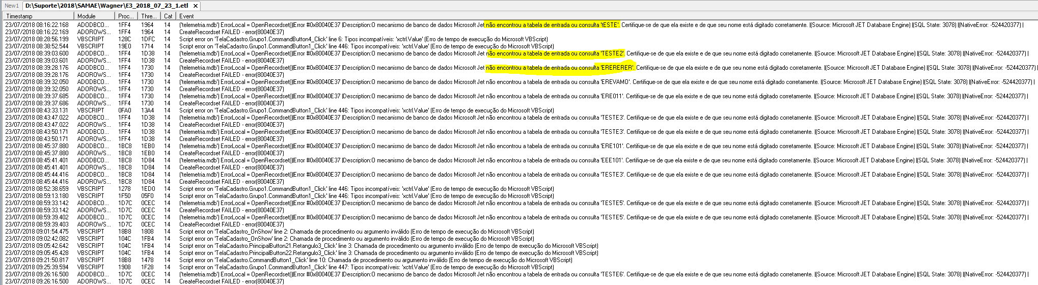

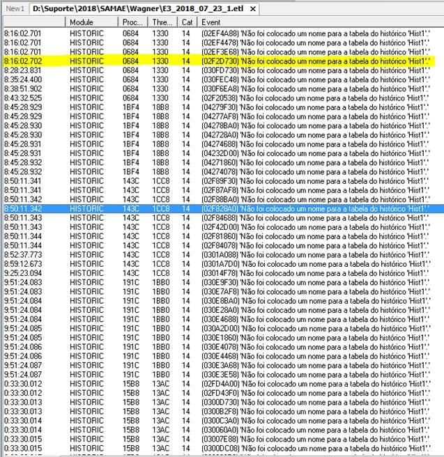

No meu sistema eu tenho um XObjects com um histórico, que na primeira versão gravava em banco apenas o E3TimeStamp e um valor de nível.

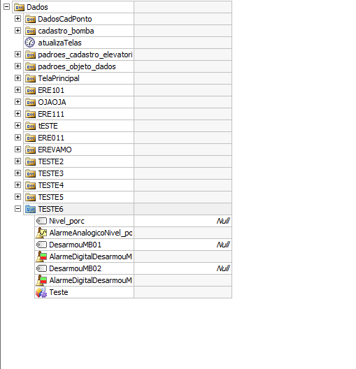

Então, ao cadastrar uma nova elevatória, ele pegava os dados de cadastro, gravava em banco e adicionava esse XObject Teste no Objeto de Dados.
Esse XObjects é adicionado no Objeto de Dados dentro de dados e em RunTime esse Hist1 é ativado e cria uma nova tabela no banco de dados.
Antes de eu fazer uma atualização, o software cadastrava a elevatória e criava a tabela normal.
Contudo, ao adicionar algumas colunas no hist1 e no código abaixo, ele parou de adicionar a tabela no banco, apenas criar os arquivos.
