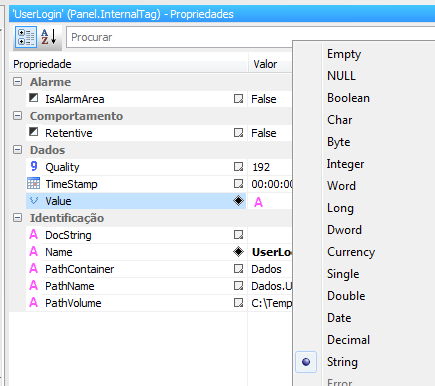

E o seu tag interno UserLogin , dentro da pasta Dados , também é do tipo string?

Infelizmente acredito que não também.
Sim. Já criei, inclusive, um tag interno tipo string com valor fixo “teste” e associei ao campo de usuário. Nesse caso, o campo Login alterna entre “teste” e “0”.

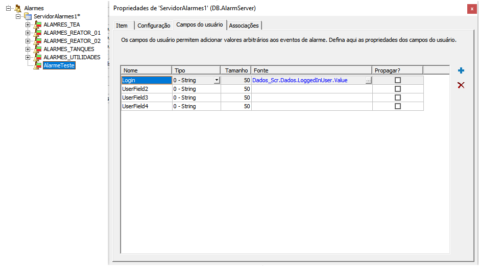

A associação está assim. Como não estou comunicando diretamente com o PLC ainda, criei um AlarmeTeste digital para testar o alarme.

Manoela,
Nessa imagem você mostra que o campo está associado ao Tag ‘Dados_Scr.Dados.LoggedInUser’, porém no seu primeiro post o nome do Tag era ‘Dados.UserLogin’. Será que o problema é esse?
Paulo, eu alterei o nome do tag depois. O campo de usuário está associado ao tag correto.
